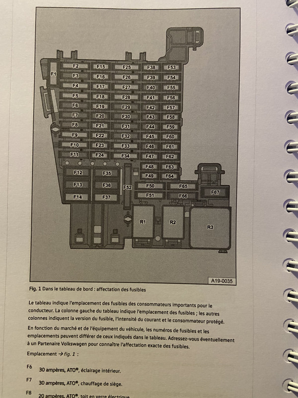

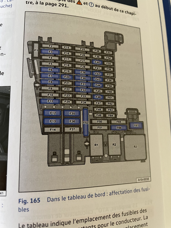

Ma boîte à fusible n est pas la même que sur la notice
Pourtant c est bien celle de la GTE
voici les photos
Ex le n*16 et autres

Pour info voici la boite à fusible habitacle sur 2.0 TDi 115
