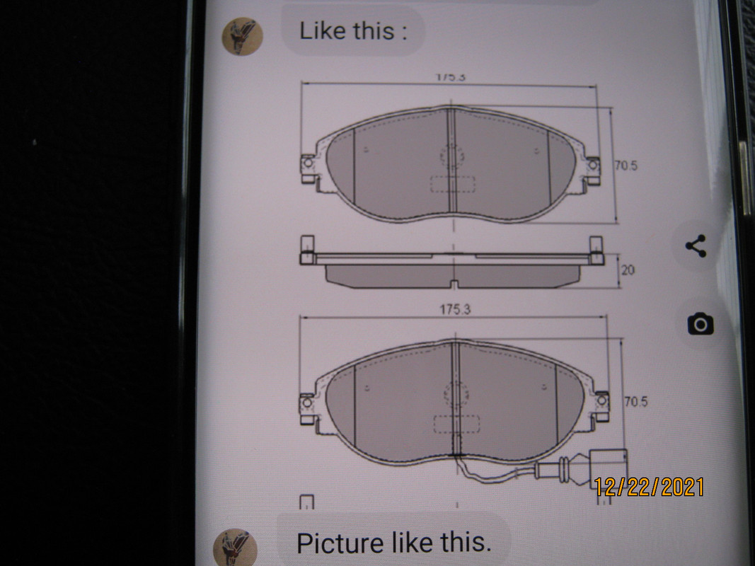

bonjour
j habite le Quebec et j ai commander une golf r 2022 nous n avons pas reçu de voiture pour l instant . normalement je l aurai que pour l été j aimerai ( delai de coupe des cales ) les faire couper (cales titanes )pour l avant si une personne pouvait me donner les dimensions des plaquettes qui vont sur cette étrier voir photos merci

Peut-être as-tu la réponse en cherchant dans l'ETKA, site référençant la plupart des pièces VW
Il y a un tuto concernant l'ETKA sur le forum

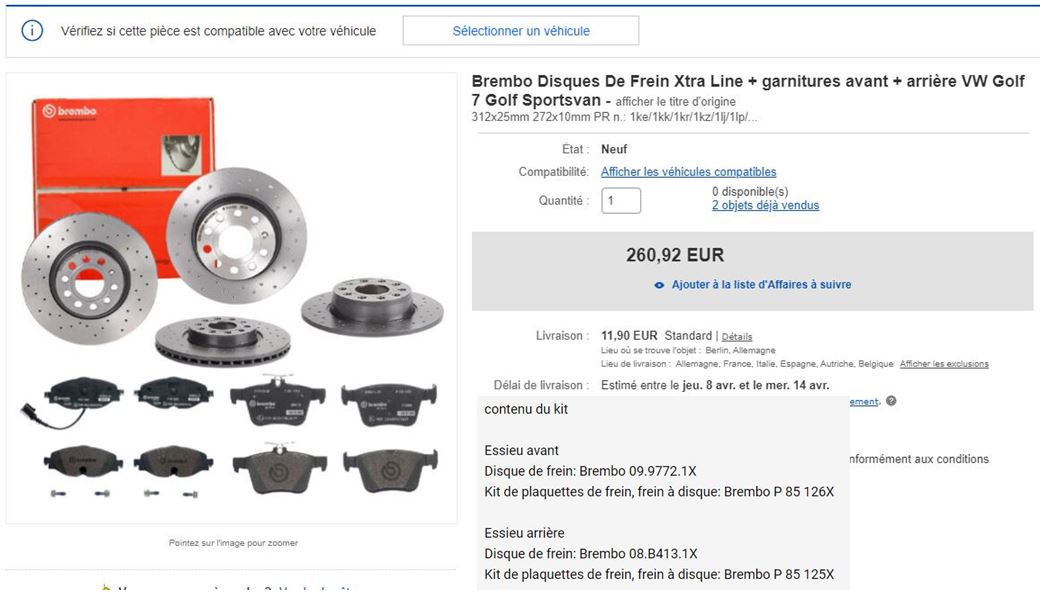

Sur ma MK7 j'ai eu un jeu de plaquettes OEM et elles sont livrées sans témoin.
J'ai par contre mis un set disques perforés et plaquettes Brembo les plaquettes étaient livrées avec le témoin :
Re: plaquettes et disques de frein, dimensions et référencement OEM et seconde monte
Oui mais dans mon cas la différence vient essentiellement de l'augmentation du disque, je suis passé de 288 à 312, avec les disques perforés le freinage devient performant en usage route sur ma région montagneuse des Alpes du Nord.

Tu as essayé de regarder si tu trouves des infos sur ETKA ? --> viewtopic.php?t=7901
Mais d’après les catalogues disponibles dans le sujet viewtopic.php?t=7066, la GTi aurait des disques de 17" avant / arrière, la R des disques de 18" avant et 17" arrière.
