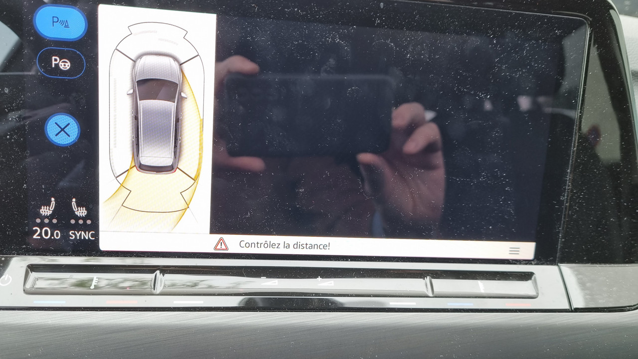

Hier j'ai eu le problème suivant :
En me garant en marche arrière, la caméra m'a montré cela :
Puis, après avoir repassé la marche avant, cela (écran noir) :
Après plusieurs essais sans sortir de la voiture, c'était pareil.
Ensuite je suis allé faire une course, j'ai repris la voiture et tout est rentré dans l'ordre.
Avez-vous déjà constaté ce problème ?
Merci.

J'ai le même soucis, est ce que le tiens a été résolu ?

Salut
Depuis quelques jours ma caméra de recul fait des siennes aussi. L'image saute et s'éteind parfois. Elle est encore garantie donc je pense aller au garage voir ça mais si c'est arrivé à d'autres je suis preneur si c'est juste un petit câble à rebrancher...
