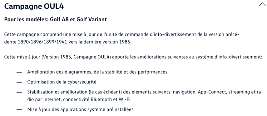

C’est précisément le problème ! Sur les versions 1896 et 1899, il arrive que le chargement du profil utilisateur reste indéfiniment en attente.
Peux-tu prendre une photo de l’écran « Informations sur le système » ?
Je pense qu’il faudra probablement te rendre chez un concessionnaire Volkswagen pour faire effectuer une mise à jour logicielle.
Tempo
Messages : 211
Re: Mise a jours des cartes (cartographie GPS)
Message par Tempo »
@duciduc ok je ferais ça lorsque je serais dans la voiture (si j’y pense 😅) pourquoi il y a un problème avec les versions la? Pourtant lorsque j’ai changé ma batterie j’ai été chez vw la faire enregistrer ils ont passé la valise j’ai demandé si il y avait des erreurs ou des mise à jours ils m’ont dit non tout est ok et a jours ! Mais bon lorsque j’ai été mes cartes aussi été à jours les nouvelles de novembre n’étaient pas encore sortis.
duciduc
Messages : 288
Message par duciduc »
Apparemment, ils ne semblent pas connaître la campagne OUL4 :
Source : Mises à jour logicielles pour véhicules thermiques

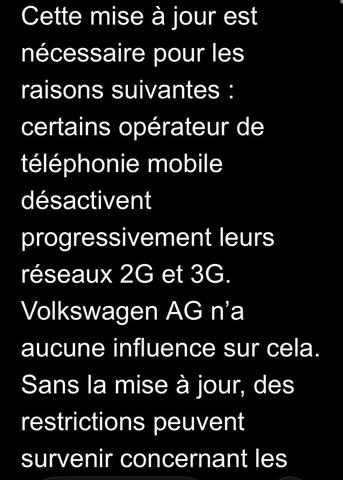

@duciduc je viens de recevoir un mail de vw comme quoi j’ai une mise à jours logiciel disponible peut etre que ma version va changer du coups!
Dernière modification par titi73 le mars 27, 2026, 9:25 pm, modifié 1 fois.
Raison : mise en page image
Marc
Messages : 73
Inscription : décembre 16, 2024, 9:31 am
Localisation : 91370
Voiture : GOLF 8 1.5 ETSI OPF 150 R-LINE 1ST DSG7
Message par Marc »
Non, j'ai eu aucun changement
