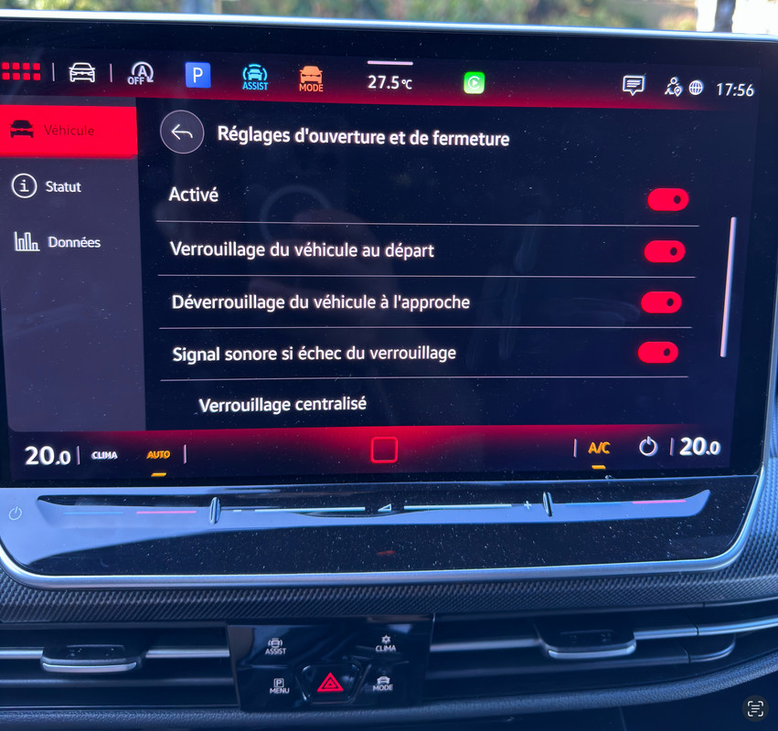

Sur le discovers de la phase 2 !
Et elle émet un bip au verrouillage quand on s’éloigne

Hello,
Sur ma phase 2, le verrouillage à l'éloignement fonctionne très bien (un petit bip est émis lors de la fermeture pour confirmation).
Vraiment très pratique :Top:

Et la fonction "signal sonore si échec du verrouillage" est bien différent du bip au verrouillage à l'éloignement ? Avez-vous testé ?
azzimov
Messages : 50
Localisation : Nantes
Voiture : GOLF 8.5 2025
Re: Keyless Access
Message par azzimov »
Si échec double bip ;)

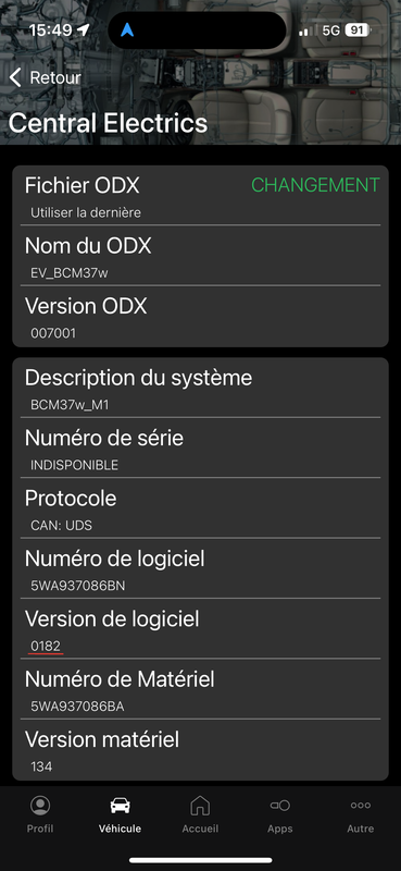

On peut activer le « verrouillage du véhicule au départ » sur une Golf 8 de première génération, si la version du logiciel du module « 09 Central Electrics » est 0174 voire supérieure (allez dans info avec OBD eleven).

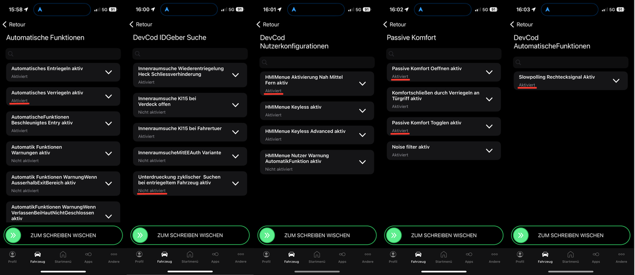

Ayant la version logiciel 0182 pour ce module, j'ai donc pu activer cette fonction en suivant les recommandations de n3oka (conseil : mettez OBD eleven en langue allemande) : Automatic locking of the central locking system when walking away.

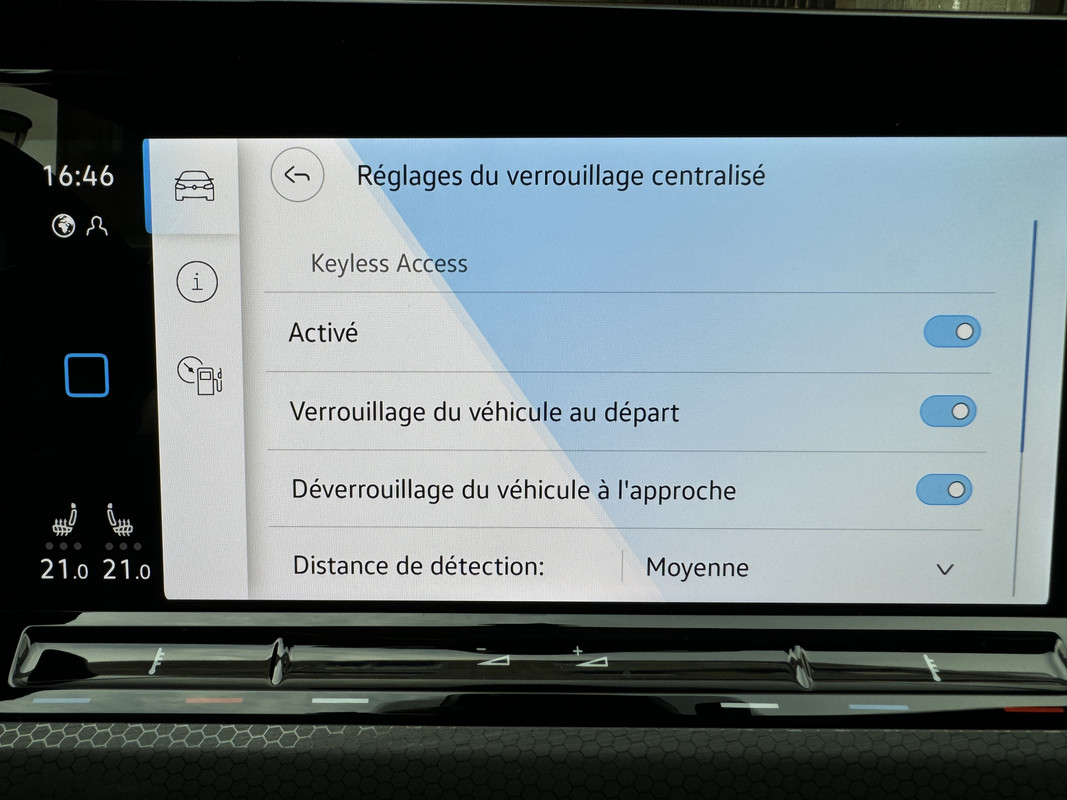

Ce codage ajoute également la « distance de détection » au choix pour les clés du véhicule.
La preuve en photo :
Concernant le « signal sonore si échec du verrouillage », je n'ai pas encore testé le codage : Activate warning sound when locking of the central locking system fails.
Bonne route :vroum:

Voici le codage en photos :
